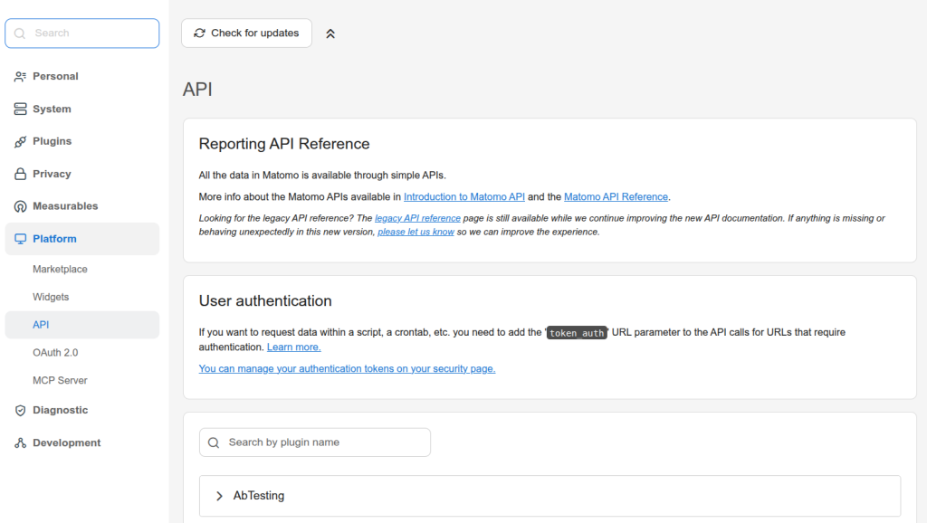

  • Swagger page

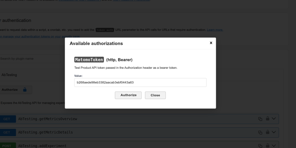

  • Token auth

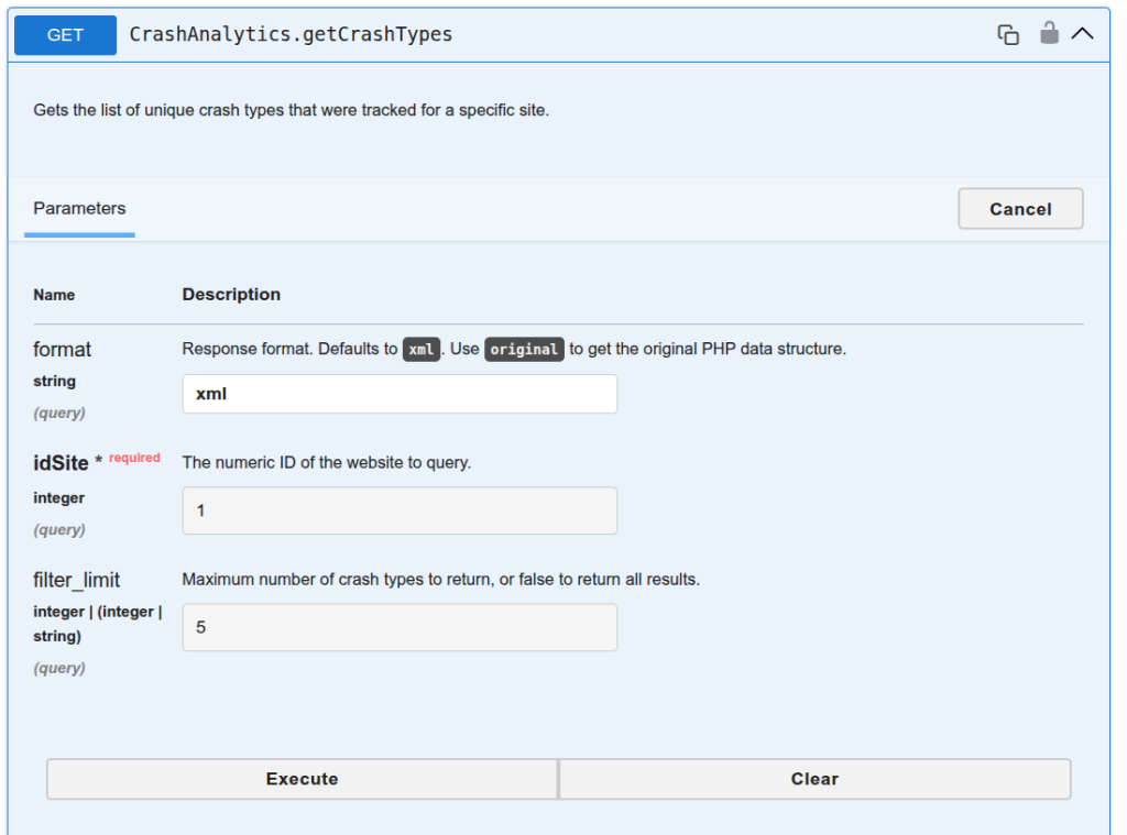

  • Try it out

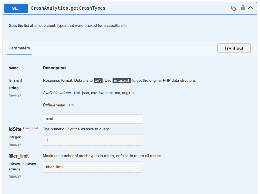

  • Parameter values

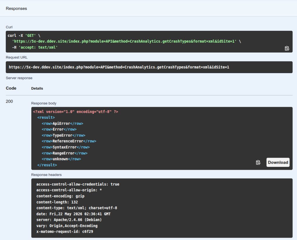

  • API response
